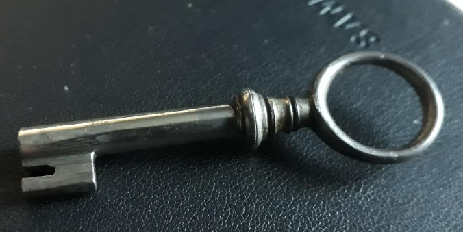

je souhaiterais faire ( à partir d'une clé "vierge" ) une copie de la clé de ma bibliothèque.
Les dimensions de la clé
60 mm de long (toute la clé) (ce qui rentre doit faire 35 mm)
4 mm diamètre trou
Le panneton:
10 mm de large ( fente de 4 mm )
5 mm de haut
3 millimètre de large/épaisseur
Est-ce que ce type de clé porte un nom particulier, à un style particulier ... ?
Est-ce que vous pensez qu'une serrurerie de grande surface aura ce modèle (ou approchant).
Ou alors sur le web, si vous aviez le nom d'un site...
Merci de vos lumières :)
C'est le B A  BA du serrurier .
Le diamètre intérieur et extérieur de la tige de la clef forée simple panneton , doivent être exacts .
La profondeur du trou cause rarement un problème, et ensuite vient la taille du panneton en lui même , et son passage .
Privilégiez une clef en acier , et non en laiton .........mais le prix change , bien évidemment(un métal dur et plus difficile à travailler qu'un métal tendre) .
