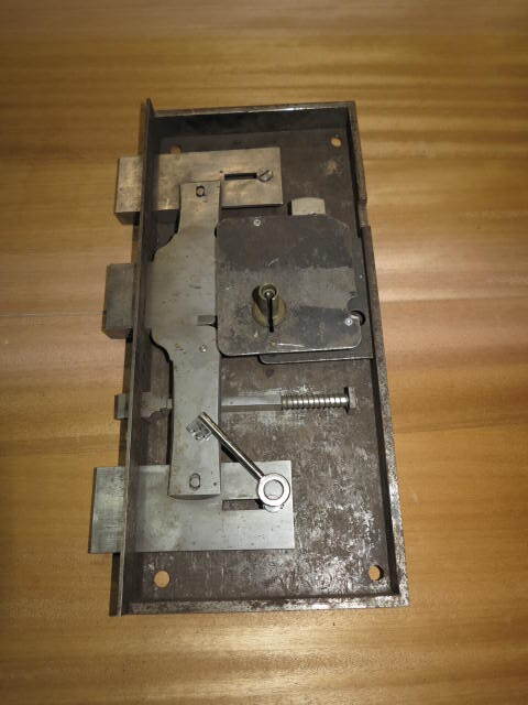

voici la bête:
Quand j'ai acheté le coffre deux clés étaient présentes mais non fonctionnelles. En fait il s'avère qu'elles ne proviennent pas du coffre mais ça je ne l'ai vu qu'au démontage.
Heureusement je n'ai acheté ce coffre que 50€ mais bon j'aimerais bien le rendre fonctionnel quand même...
Lucky
J'ai bien en tête que le travail d'un artisan se paye mais a quelle fourchette de prix dois-je m'attendre?
Dans un premier temps j'aimerai surtout identifier le modèle du coffre et de la serrure pour orienter mes recherches...
Et sais t'on jamais, l'un d'entre vous aura peut-être au fond de ses archives une serrure complète ou non qui pourrait résoudre mon problème  :-D

Un joli coffre qui fera une belle déco, la serrure est un modèle a gorge a priori, il n'y a pas de modèle particulier à ma connaissance sur ce mécanisme.
il manque le pêne demi tour, il a du être enlevé pour éviter de claquer la porte.
Je peux te refaire des clefs sans soucis, ou bien peut être reprendre les clefs dont tu dispose pour essayer de les adapter a la serrure, si toutefois c'est possible.

Là il ne faut pas rêver, si l'on regarde la tableau entre 1850 et 1860, 7000 produits on été frappé d'un matricule avec plusieurs tailles de serrures, beaucoup de ces produits ont été malmené en 175 ans, usure, cambriolage, obsolescences, et 3 guerres.
https://www.geneanet.org/cartes-postales/view/5051861
Cependant il reste la possibilité de refaire une clef plus simple en supprimant les garnitures (ces pièces en laiton avec une lame de ressort) pour juste actionner les pênes. le plus compliqué sera de trouver la bonne clef forée mais pas impossible en fouillant sur les brocantes.
L'hiver dernier j'ai refait une clef pour une serrure de la même période, la partie combinaison est déportée dans un boitier sur le coté.
