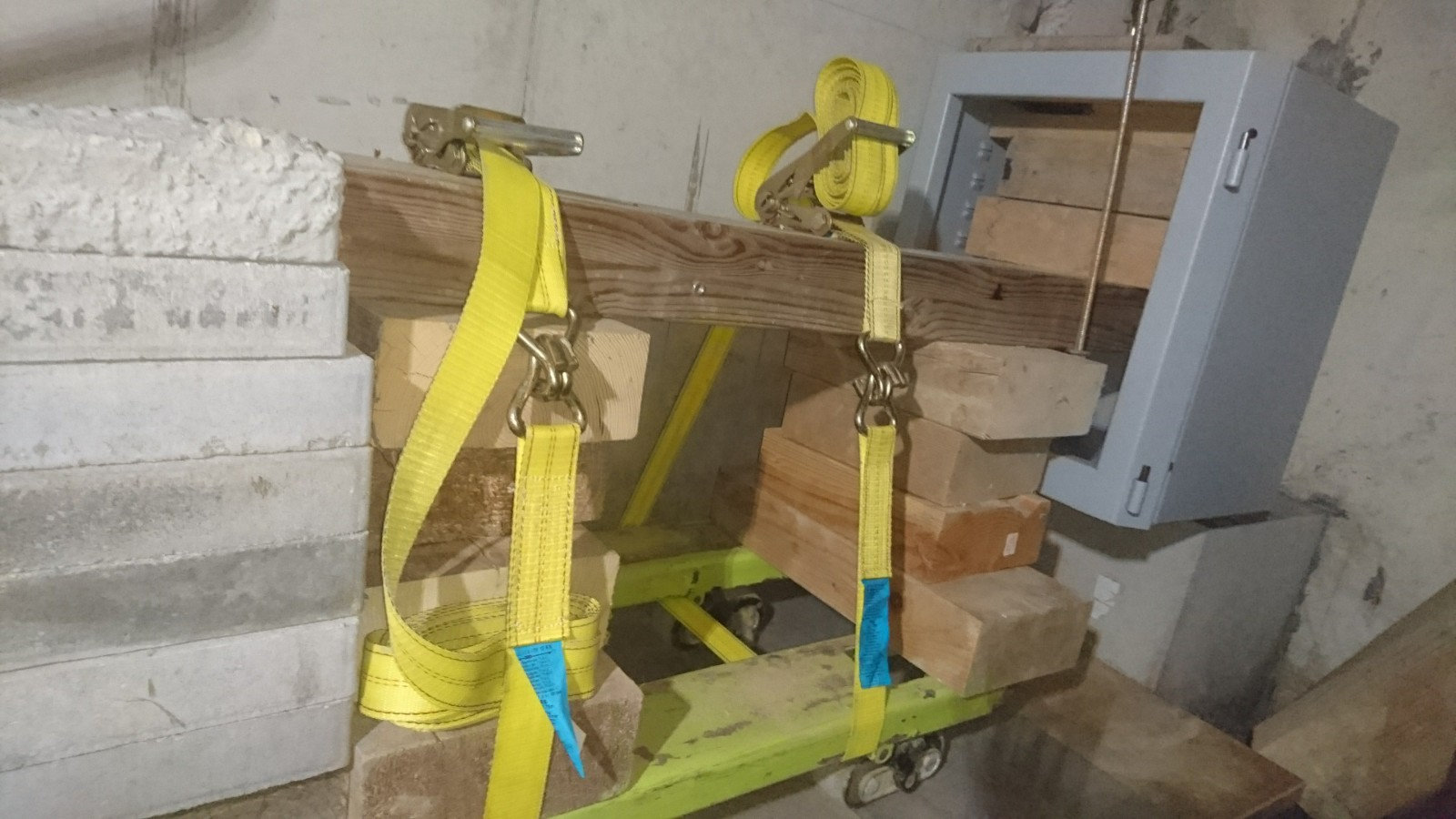

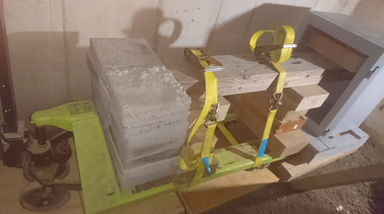

Bonsoir,
Voici quelques photos de la mise en place du coffre.
Une bonne suée avec cette chaleur, mais c'est fait  ;)
Le système de levage que j'avais imaginé avec le transpal
Le coffre en cours de manoeuvre

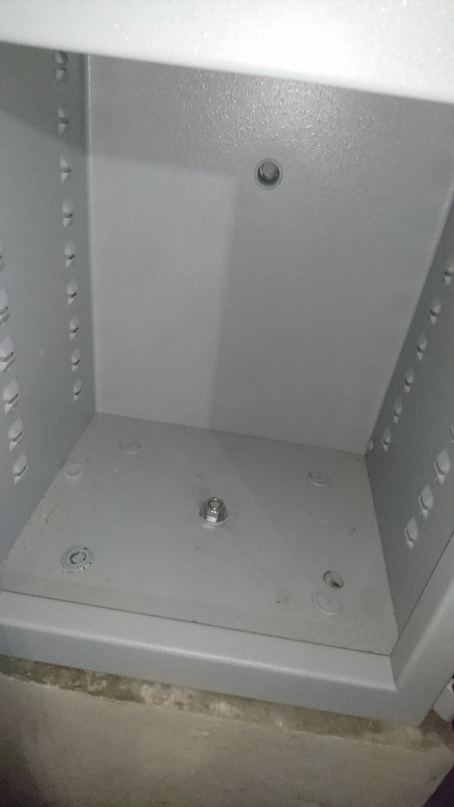

Le coffre posé sur socle, "ouf les côtes étaient bonnes..."
Et enfin boulonné à la tige
Reste à mettre la cheville au fond... du 24!
Mettre la porte en place...
... Et je pourrais penser à autre chose....  8)
steph1624
Bonjour, beau travail, n'oubliez pas la rondelle sous l'écrou.
C'est parfait , bravo pour la manoeuvre au transpal, avec répartitions des charges !  :o 8)
Vous allez le fixer également au dos j'imagine ?  ;)
millium
#29
Citation de: arsenelupin le Août 02, 2020, 09:50:48 AM
J'avais prévu qu'il faudrait un contrepoids en raison du porte à faux mais j'ignorais de combien. j'avais estimé ça à une centaine de kg en ayant fait un calcul rapide sur un bout papier mais ça restait très approximatif. Finalement j'ai chargé à 140kg ce qui a permis une grande stabilité de l'ensemble.
J'ai prévu de mettre au dos la cheville fournit avec le coffre.
