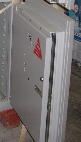

Bonjour à tous.
Quelqu'un saurait comment on retire le foncet de ce NUGUE ?
Merci
L'étiquette noire, ne cache-t-elle pas l'entrée d'une serrure à batteuse ?
Hartur
Je ne pense pas qu'il y est une batteuse et la porte du bas est sur le même principe, mais les pênes sortis là je pense que oui cela devrait probablement libérer un passage.
je ne suis pas devans le coffre :?
En tout cas, sur les HARTMANN ou les WERTHEIM (pour ne citer qu'eux), il y a une batteuse, qui maintient la tôle pliée sur 3 côtés.
Citationsur les HARTMANN ou les WERTHEIM (pour ne citer qu'eux), il y a une batteuse
C'est surement dû aux exigences VdS Allemande qui exige un verrouillage à clef pour les foncets.
Certain Fichet Millium en sont equipé pour répondre a ces exigences.
