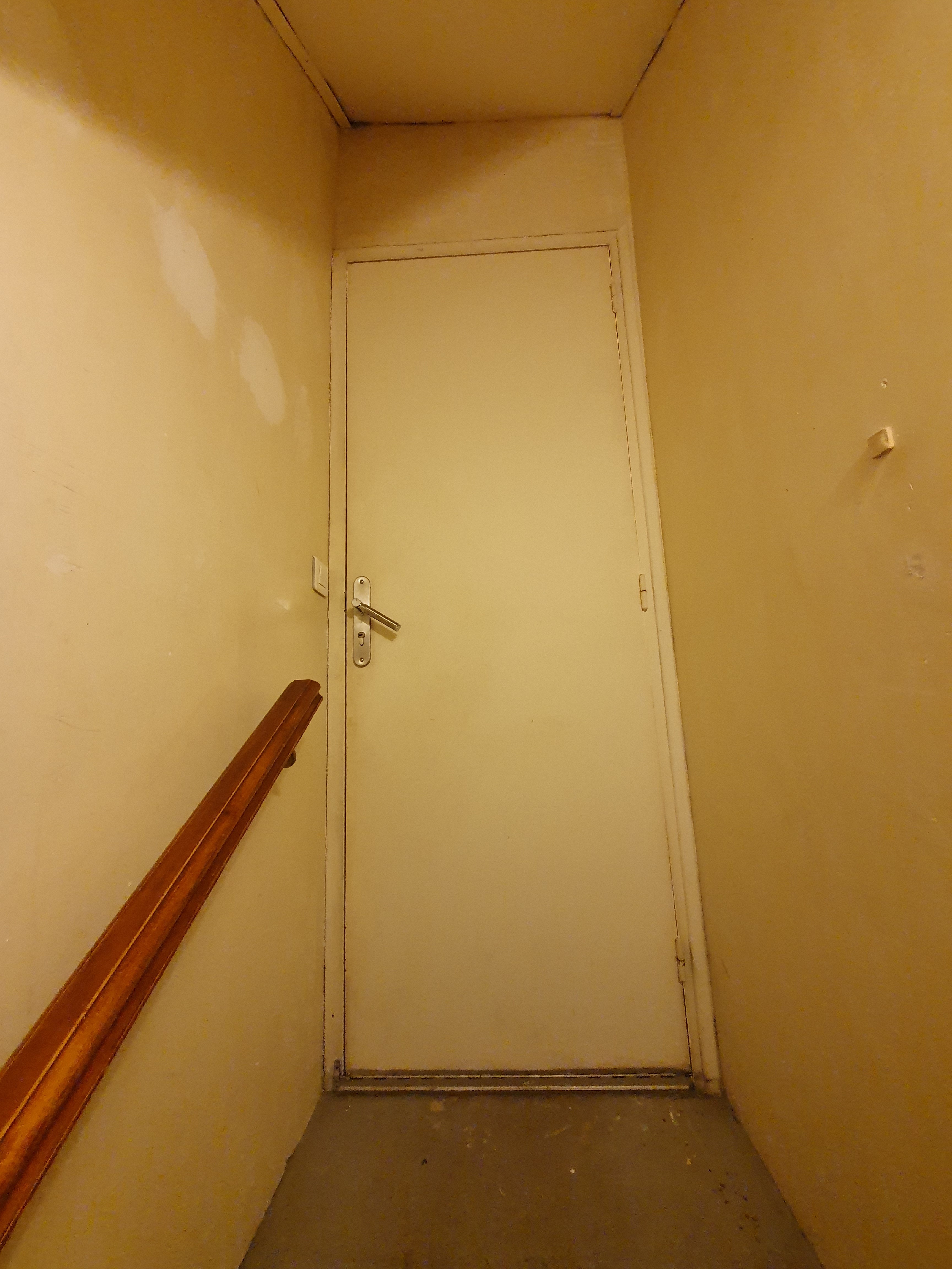

bonjour, j'ai une maison des années 80 avec un sous sol; en haut de l'escalier , il y a une porte qui s'ouvre vers l'escalier, avec une serrure simple; ça ne va pas pour l'assurance qui demande une 3 points (porte du garage pas assez sécurisée pour eux). Une 3 points peut facilement être posée en applique ... mais du côté de l'escalier.... donc le mécanisme va se trouver côté extérieur de la partie habitable ...
Je voudrais savoir si ça a une utilité d'appliquer le mécanisme côté "extérieur". Et si non, quelle solution ?

Vous avez des photos ou un schéma ?
Il faut vérifier le sens de l'ouverture des portes ( pousser ou tirer en sortant ) .

merci, AL, de vous pencher sur mon souci; la porte se tire en sortant.
je'ai mis la photo de la porte sur un hébergeur, mais ça génère une erreur; je vais tenter de recommencer

ah, ça a marché! j'ai pu mettre la photo;
quelqu'un aurait-il un avis sur ma question ?

Si la porte sépare le sous-sol de l'appartement , il faut tout d'abord sécuriser l'accès extérieur donnant au sous-sol, car une fois le loup entré dans la bergerie ................

Le mieux serait de faire poser une porte ( par exemple coupe feu ) , en tirant vers l'intérieur du local , et non en poussant vers l'escalier......
Vous avez un menuisier près de chez vous ?

Alors il devrait pouvoir vous poser , soit une serrure 3 points "basique" , soit une paire de verrous , avec une serrure au centre .
Dans ce dernier cas, choisissez le cas échéant , la même marque de cylindre que votre porte principale , avec le même N° de clef , afin de diminuer le volume du trousseau , tout en gardant le côté pratique d'une telle installation ;) .
