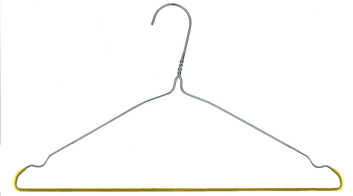

Si vous avez un cintre en fil de fer assez résistant , essayez de l'ouvrir , afin de former un crochet en forme de clef à l'aide d'une pince .
Ensuite , introduisez-le dans la serrure en tentant de faire le mouvement d'une clef ( la partie en forme d'équerre devra "plonger" dans la serrure ) ;
Voyez si vous sentez quelque chose accrocher ( comme à la pêche ) .
Si tel est le cas , et que le mécanisme interne n'est pas sophistiqué , vous allez peut-être rétracter le pêne de fermeture .
Si vous avez fermé à double tour , il faudra le faire deux fois .
Bon courage , et prenez votre temps .
Pas si évident le coup du cintre. On accroche soit la queue du pêne, soit le blocage de la queue du pêne sur ressort. En plus du L, il est bon de faire un petit retour de 4-5mm.  ;)
Oui , tout à fait d'accord , il faut tenter de reproduire le bout d'une clef  :o.
Un jeu de patience .....mais il faut tenter le coup , calmement ;) .
Si le fil du cintre est trop faible en diamètre , il peut se tordre pendant l'effort  :(.
Trop gros , il faut "jouer" avec une pince ... :P
