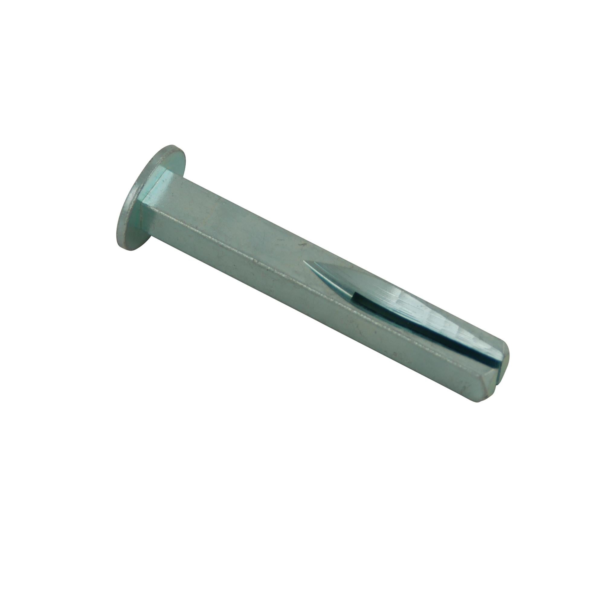

Un locataire a cassé le carré qui tenait le poignet intérieur de la porte d'entrée et j'arrive pas à retirer le carré.
Faut il remplacer la sérrure au complet ? Comment remplacer si c'est possible le carré ?

Le carré semble être un carré à bouchon, permettant de fixer la béquille au carré, sans avoir de béquille de l'autre côté de la porte.
Il y a un petit espoir d'arriver au bouchon de ce carré en retirant juste la poignée extérieure, si on il faudra déposer la serrure carénée pour retirer ce carré qui est coincé entre la serrure et la porte

Il se peut que la tige carrée bouchon soit celle-ci :
Hélas, il faudra probablement démonter le boitier central, pour extraire la tige.
