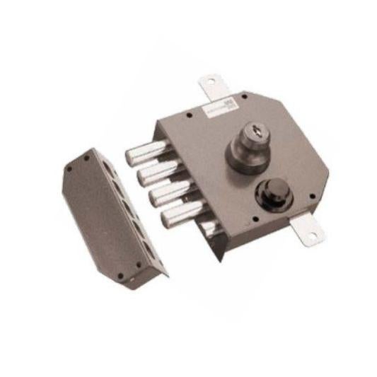

Je transforme un appartement en cabinet medical et j'ai besoin que la porte d'entrée puisse s'ouvrir de l'extérieur.
Est-ce possible, sur une porte d'entrée, de poser une poignée / clenche à posteriori sur une serrure 4 points avec rosace? Ou bien faut-il changer aussi la serrure, tout le système ?
Merci de votre réponse,
Dominique
Il existe des gâches électriques prévues pour les serrures MOTTURA.
Celle-ci laissera passer le bec de cane, au moment  du coup de sonnette (voir un serrurier * faisant du contrôle d'accès).
Ceci étant, s'agissant d'un cabinet médical, je vous recommande vivement de faire poser un "blindage fourreau", et de changer cette serrure, contre la version à double pompe, surtout si vous êtes situé au RDC ou au 1er étage.
En effet , la version "simple pompe" actuelle, peut être ouverte de l'intérieur, avec une facilité déconcertante.
De plus, les portes à panneaux , type Haussmanniens, peuvent être enfoncées de la même manière.
*Prenez toujours des artisans situés près de chez-vous (pignon sur rue).
