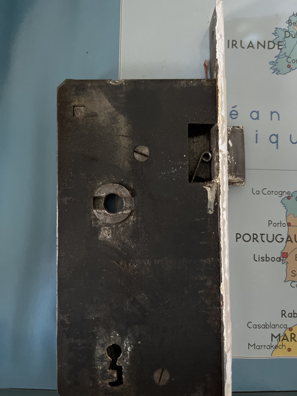

Nouvellement arrivé sur ce forum je découvre également la serrurerie. Veuillez m'excusez si les termes employés ne sont pas les bons, je vous expose mon problème :
Voici la forme du fouillot : https://i.postimg.cc/xTqBm4dB/IMG-9846.png
Quel type d'axe de poignée utiliser pour que le système enclenche le pêne ? Un axe carré ne fonctionne évidemment pas vu la forme ronde du fouillot. Comme vous pouvez le voir il y a en premier plan des "trous" pour laisser place à qqchose qui actionnerait tout ça. C'est une porte secondaire sans serrure.
Merci beaucoup pour votre aide
"....Quel type d'axe de poignée utiliser pour que le système enclenche le pêne ? Un axe carré ne fonctionne évidemment pas vu la forme ronde du fouillot. Comme vous pouvez le voir il y a en premier plan des "trous" pour laisser place à qqchose qui actionnerait tout ça. C'est une porte secondaire sans serrure...."
(Citation de ElPastis)
De quel pêne parlez-vous, puisque vous dites ensuite qu'il n'y a pas de serrure sur la porte ? ? ?
Avez d'autres photographies , plus "exploitables" ? ? ?
ElPastis
Pardon, il n'y a pas de verrou. La serrure est bien là.
Je n'ai malheureusement pas d'autre photo, ce que l'on voit est le trou et mécanisme destinés à accueillir le carré de poignée de porte.
La photographie montre l' empreinte d'une fente percée en son centre.
Prenez un grand tournevis (lame très large), pour vérifier l'action du mécanisme.
Montrez-nous la serrure démontée ensuite.
ElPastis
Le mécanisme fonctionne. Voici la serrure démontée : https://i.postimg.cc/fTYvMHdW/image.jpg
Enlevez la peinture déposée sur la tétière, et vous verrez la marque ou son logo.
C'est peut-être une YALE ou une RUBIS qui doit avoir 60 ans ....
Après nettoyage, vous aurez une pièce de collection :wink:
Ah , j'allais oublier....achetez une serrure à larder de qualité millésime 2024/2025 (VACHETTE/BRICARD/JPM ...)en apportant votre serrure chez un quincailler pro (pas chez une GSB  :roll: ).
