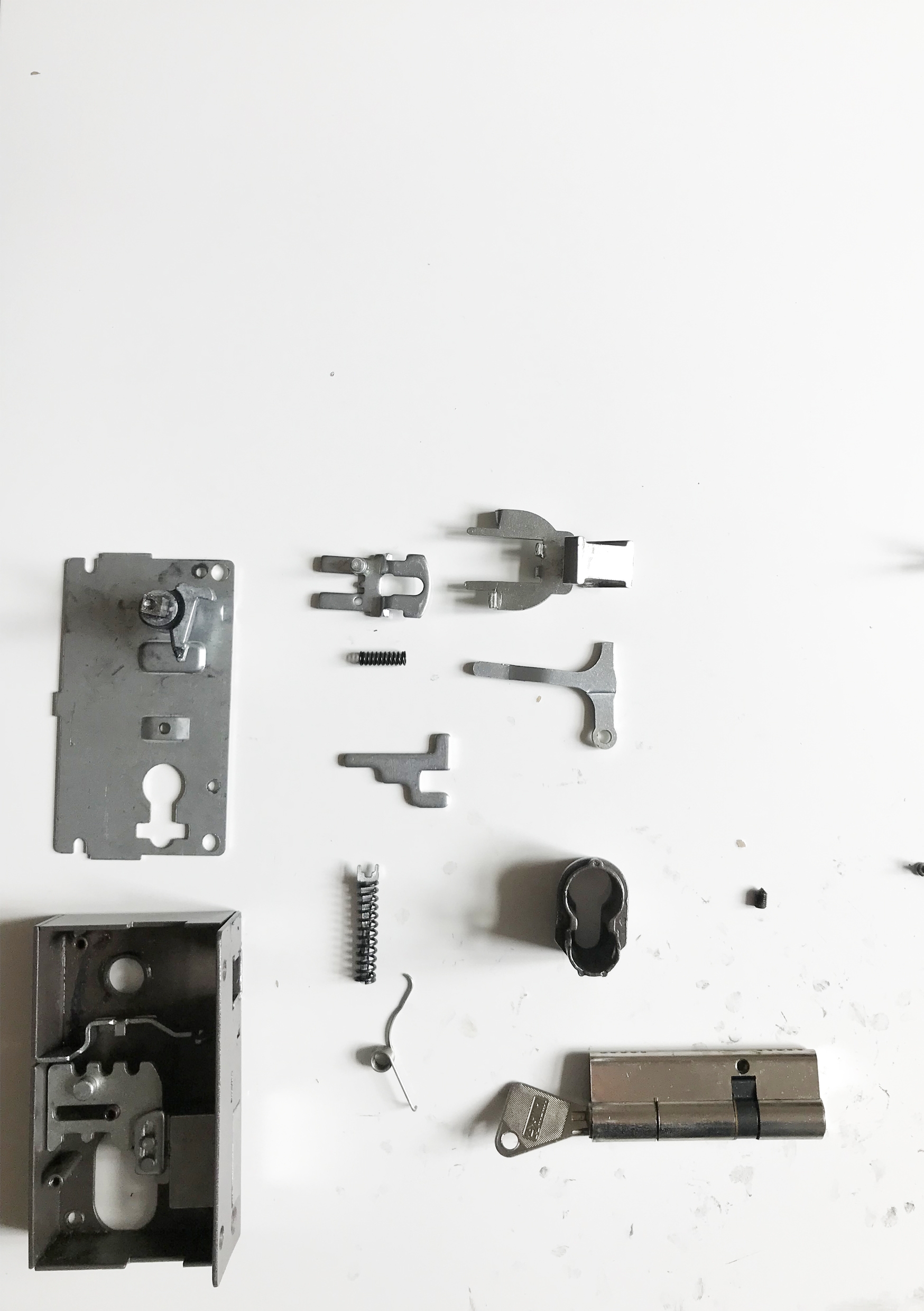

Bonjour a tous,
Mes diverses recherches et mon coté curieux et manuel m'ont conduis ici.
Hier j'ai retrouvé la serrure de la porte de mon immeuble bloqué surement un peu forcée, une partie d'un ressort sortait et il bloqué la pêne de demie tour.
J'ai souhaité la démonter et tenter de la réparer, mais en ouvrant le boitier la plupart des pièces sont sortie et je n'ai pas pu voir leur emplacement exact et la manière dont l'ensemble se monte et fonctionne.
L'ensemble des serruriers que j'ai contacté m'ont proposé de changer la serrure et non pas de me la remonter.
J'ai donc besoin d'un peu d'aide et de regards eclairés pour m'aider a remonter cette serrure, si vous avez des plans des photos ou des conseils a me donner je suis preneur  :)
Comme vous pouvez le voir , il y a 3 ressorts armés , lorsque cette serrure est montée .
Sans notice , ça sera vraiment dur pour un novice ,de remonter toutes les pièces,  leviers y compris .
Le mieux pour vous , est d'aller voir un quincailler pro ou une GSB , est d'acheter cette serrure ( modèle à emporter ) .
yan83
avec de la patience , on y arrive ( d'ailleurs parfois il faut démonter , sans faire sauter les ressorts , pour transformer une poussant en une tirant )
mais je n'ai jamais vu de notice
de toute facon , le fonctionnement de ce type de serrure tres simple est toujours le même
il y a une petite astuce pour faire le montage des organes
en principe , il doit vous manquer les vis , c'est la cause de la panne
Citation de: yan83 le Mai 22, 2018, 07:24:02 AM
pour la pose du foncet tenir le foulliot avec un tournevis (en passant par le trou de foulliot).
yan83
Citation de: pascal le Mai 22, 2018, 07:33:47 AM
non !! encore mieux !! , c'est un boulon poêlier de 6
la tête passe dans le trou du foncet , dédié au fouillot
il suffit de bloquer avec un écrou et ca tient tout seul
