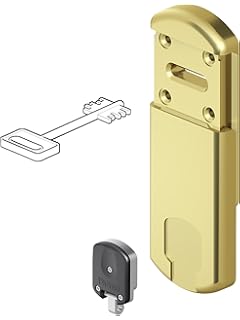

Protecteur magnétique MG220 de chez DISEC Italy  ;)
Pour plus de discrétion , à peindre ( très soigneusement ) de la même couleur que la porte .... :o

#7
Pas mal, mais comment ça fonctionne?
On présente le boitier de controle pour baisser la trappe?
Mais qu'est-ce qui le rend performant réellement?
Est-ce que je vais pouvoir l'ouvrir avec un gros aimant?
Je ne trouve pas d'info détaillée.
Merci.
EDIT :  d'accord, c'est comme le CISM? La gestion fine des champs magnétiques? Du coup il devient quoi le brevet CISM ? ??? ;D

3 clefs magnétiques DISEC sont fournies avec le bloc obturateur ........ ;)

Disec et Cism, c'est garanti contre l'inversion des pôles terrestres ?
Le bug de l'an 2000 quoi...
;D :D
La seule précaution à prendre avec les clefs magnétiques , c'est de ne pas les approcher d'une piste de lecture de carte bancaire , sinon , il peut y avoir un problème .
