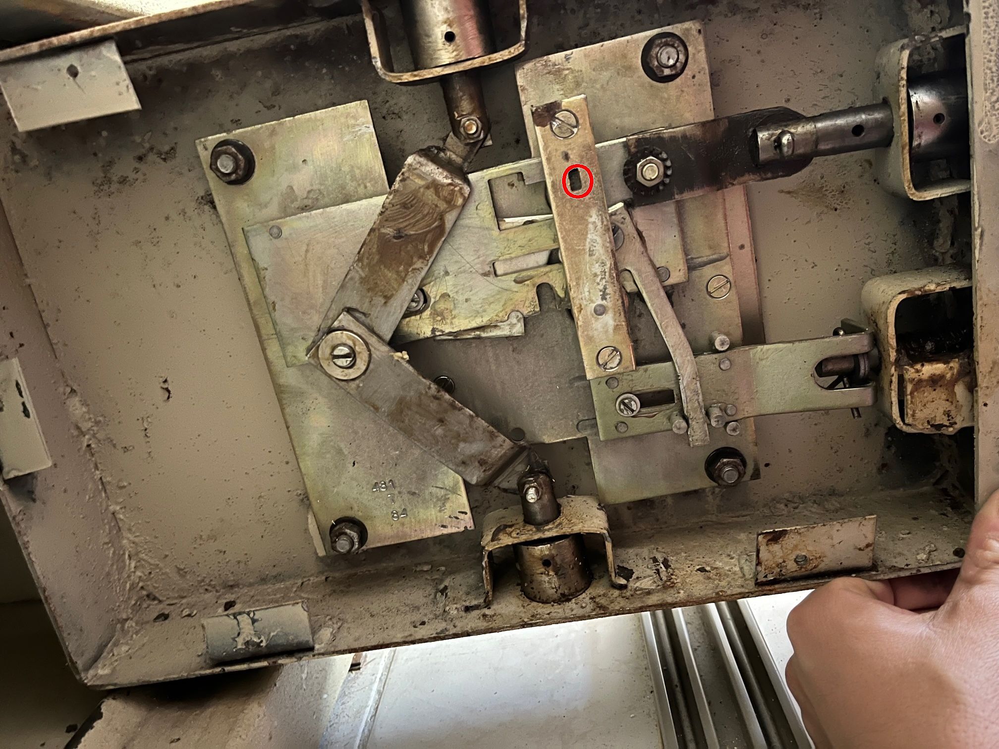

Bonjour, si vous avez la clé du coffre, il est aisé d'en retrouver le code.
Il vous faut dévisser là tôle à l'arrière de la porte et nous vous expliquerons la suite  :wink:
Envoyer quelques photos.
olivierxv
#7
Je suis nul
Je n arrive pas à envoyer de photos
Je dois utiliser quel logo
olivierxv
#8
Voilà c est bon pour les photos
Il me semble qu'il y a une pièce bien basse ?
olivierxv
le mentonnet de combinaison se trouve derrière le trou signalé par un cercle rouge en y introduisant un petit tournevis au dessus du mentonnet et en relevant le tournevis avec modération vous ferez descendre légèrement le mentonnet et en tournant les compteurs un par un vous devriez parvenir à trouver les chiffres de combinaison.
