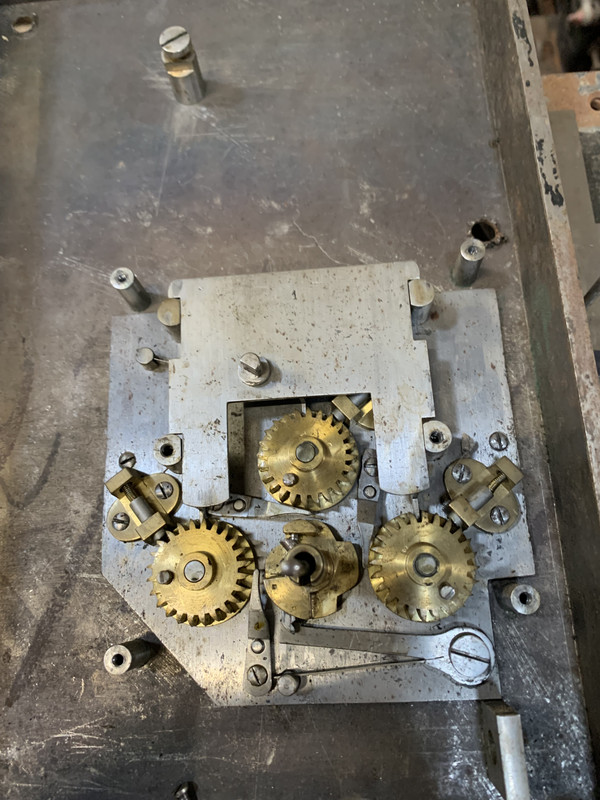

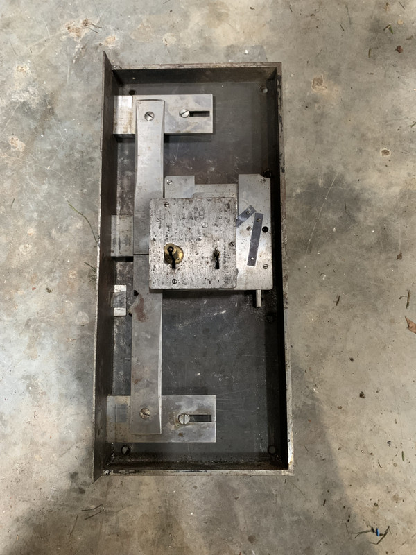

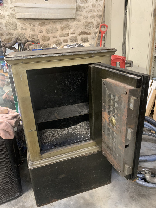

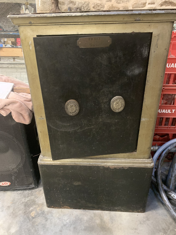

voici la bête:
Quand j'ai acheté le coffre deux clés étaient présentes mais non fonctionnelles. En fait il s'avère qu'elles ne proviennent pas du coffre mais ça je ne l'ai vu qu'au démontage.
Heureusement je n'ai acheté ce coffre que 50€ mais bon j'aimerais bien le rendre fonctionnel quand même...
Lucky
J'ai bien en tête que le travail d'un artisan se paye mais a quelle fourchette de prix dois-je m'attendre?
Dans un premier temps j'aimerai surtout identifier le modèle du coffre et de la serrure pour orienter mes recherches...
Et sais t'on jamais, l'un d'entre vous aura peut-être au fond de ses archives une serrure complète ou non qui pourrait résoudre mon problème  :-D
