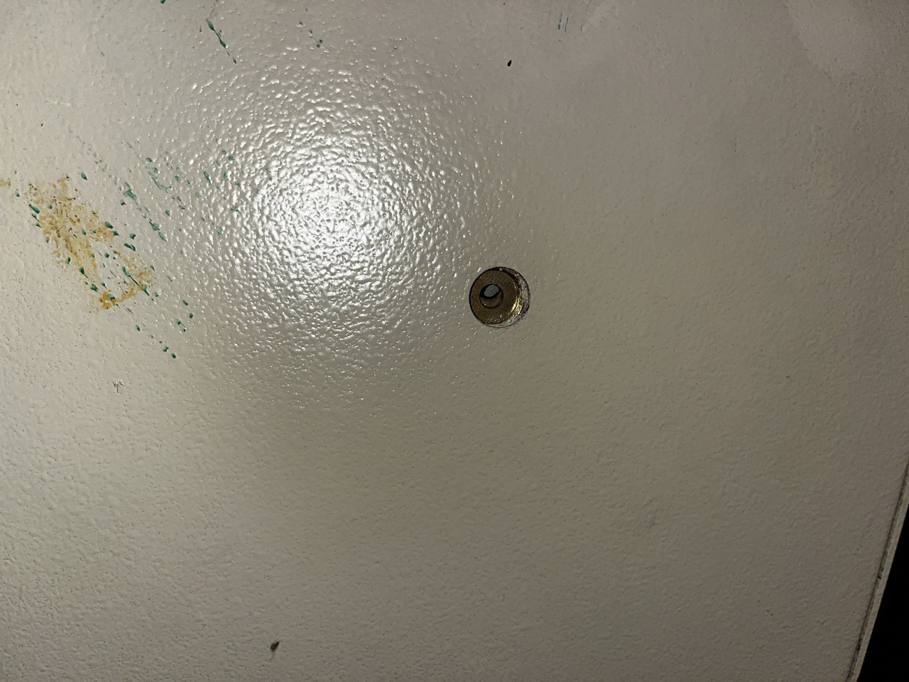

Bonjour à tous, et merci de m'accueillir ici.
Je voudrais savoir si vous pourriez m'indiquer comment changer la combinaison.
A l'intérieur, il y a un petit trou avec une bague en bronze décentrée;  comment faut il procéder ?
bien à vous,
Laurent

Serge80460
Pour changer le code de votre combinaison, la notice des coffres 711 est compatible
https://forum.serrurerie.info/notices-coffres-forts-decayeux/notice-coffre-fort-decayeux-coffre-serie-711-et-serie-743/msg10267/#msg10267
Il vous faudra donc connaitre le code qui est déjà programmé sur votre armoire, et il vous faudra aussi une clef de changement, identique aux photos ci-dessous.
ID de fichier joint non valide.
Slts
Serge
LaurentHenri
Bonjour, Merci infiniment Serge, je vais fabriquer la clef, je ne l'ai pas.
bien à vous
