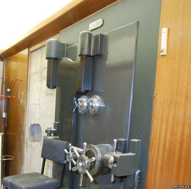

Parfois  l'endoscope est inutile , il suffit de percer deux ou trois  trous plus gros  :o.
Que les âmes sensibles me pardonnent de poster une photo si violente .....
Faut dire que la porte est sympa .....( Hatton Garden à Londres)
L'alarme n'a pas fonctionné apparemment .....
Non ,c'est la chaise des types qui trépanaient le mur .
De temps en temps ils s'asseyaient à tour de rôle pour boire un coup ..... :P

Pour boire un coup et affûter la carottes à la limite...😉😂

Le carottage a été fait au Hilti DD 350 identifié par les vidéos qui ont filmé les cambrioleurs alors qu'ils apportaient le matériel.
L'alarme a sonné, le vigile est venu, il a vu que la porte sur rue était fermée et il n'est pas rentré car "il n'était pas payé pour ça".
Tout est à peu près à l'avenant.
