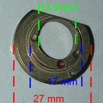

Voici à quoi ressemble les pièces qui défilent derrière les trous peut être n'y avait 'il plus de peinture le jour ou la combinaison à été assemblée.

J'ai décidé d'ouvrir le bloque serrure, lentement et proprement. Aucune marque rouge ou autre.
Cependant, j'ai soulevé chacune des 4 pièces et les ai retournées. Regardez ce que j'observe sur l'une d'elle. Il semble qu'elle soit endommagée car le petit bout qui est censé entrer dans les cannelures semble être cassé.
Serait-ce le problème, sachant que lorsque j'ai acheté le coffre, j'ai obtenu le code mais qui ne "fonctionnait plus".
Qu'en pensez-vous?

Bonsoir
Là c'est sûr il y a une aiguille de cassée.
Plusieurs solutions, soit réparer et refaire l'aiguille manquante, soit remplacer la pièce mais c'est pas simple à trouver, remplacer la combinaison complète,
ou transformer une 4 compteurs en 3 compteurs.
Voici une pièce en bon état vérifiez que les dimensions soient les bonnes l'épaisseur doit être de 5 mm
