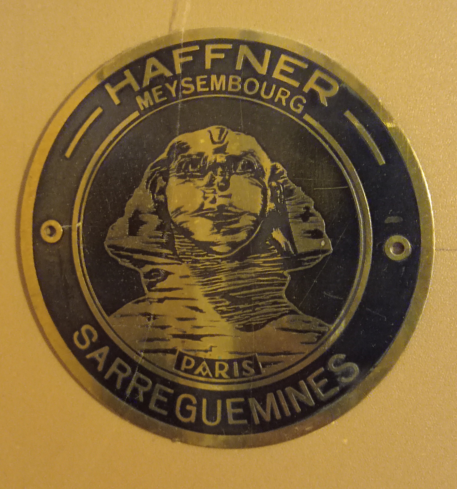

Pourriez-vous faire des photos de la plaque d'identification du coffre et de la serrure à combinaison (à droite), on dirait que derrière les trous il n'y a rien, comme si la serrure à combinaison avait été démontée...

Une photo de la plaque en haut de la porte pourrait peut être identifier le modèle, peut être un Haffner ?

Merci à tous pour vos réponses et précieux conseils. J'ai fait d'autres photos, c'est effectivement un HAFFNER.

Peut être un HAFFNER OMEGA (1905) ?, à voir si quelqu'un possède la doc

Bonsoir
Coffre Haffner sans aucun doutes mais avec la particularité d'avoir été construit pendant l'annexion Allemande de la Moselle entre 1870 et 1918
pour preuve la plaque ronde écrite en Allemand avec un bel aigle Impérial.
Grosse ressemblance avec celui-ci, le Sphinx remplace l'aigle la Moselle est redevenue Français.

Effectivement, l'ancien propriétaire l'a sorti de la cave... je ne sais pas comment mais à plus de 900kgs, le coffre a dû frotter un peu le sol :/
Merci pour vos retours et infos, c'est toujours intéressant de savoir de quelle période et lieu il provient :)
