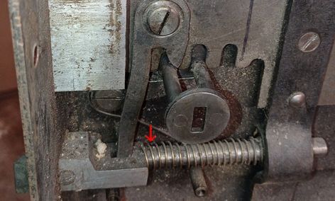

Quelle est la meilleure entre des deux techniques :
1. faire un trou dans le bec de cane afin de faire levier.
2. Agrandir le trou qui se trouve dans l'axe du bec de cane mais plus loin dans le coffrage de la serrure ?
Foutadjalon
Voici une photo avec les deux solutions possibles.
Merci
Foutadjalon
Voici une photo avec les deux options.
Merci
Pour l'option 2 vous atterrissez au niveau de la flèche, ça ne va pas aider grand chose pour faire reculer le 1/2 tour, surtout si il est faussé par la chute
Foutadjalon
#23
Si l'option 1 ne donne rien par l'arrière il faut y aller dans l'axe, tant pis pour la peinture faux bois du coté (retouchable après rebouchage avec un trou de 8 à10mm)
Le plus difficile est de faire le trou au bon endroit, mais grâce au trou de fixation vous pourrez déterminer l'endroit précis, petite précision il y a du blindage
sur le coté.
