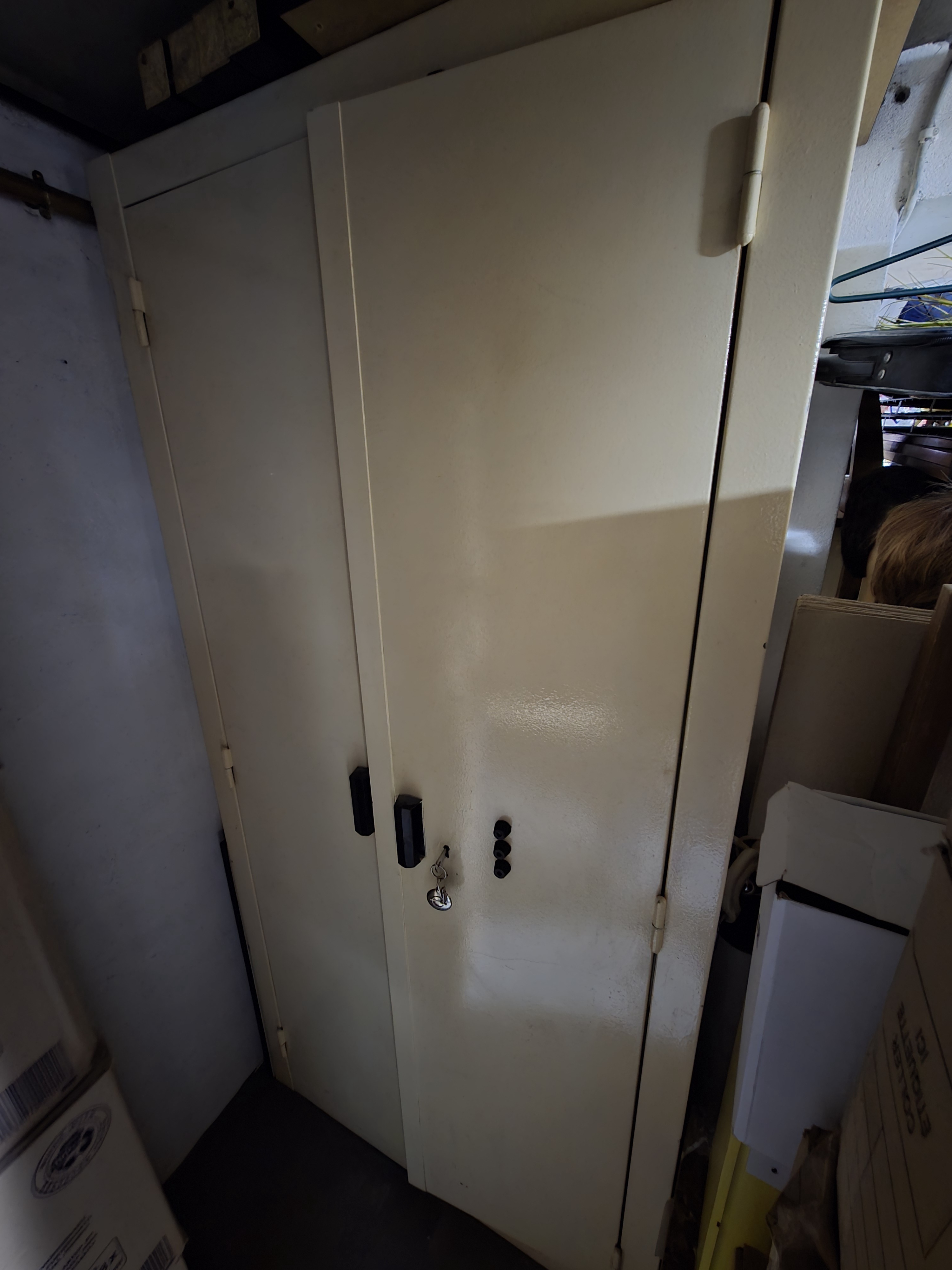

J'ai récupéré un coffre il y a quelques années.
Celui-ci provenait de chez mon voisin qui déménageait ...
Je ne m'en suis jamais trop occupé et récemment je voulais m'en occuper pour l'utiliser
J'ai donc ouvert la porte grâce à la clé ... Jusque là, aucun souci
Et mon fils passant par là, a tourné les boutons, alors que le coffre était ouvert
Depuis, impossible de retrouver la position initiale
Du coup, comme le coffre est ouvert, je me dis que je pourrai réinitialiser le code ... Mais je n'ai aucune idée de comment faire, car je ne connais pas le modèle et la procédure...
Je vous joins quelques photos :
L'armoire forte en question :

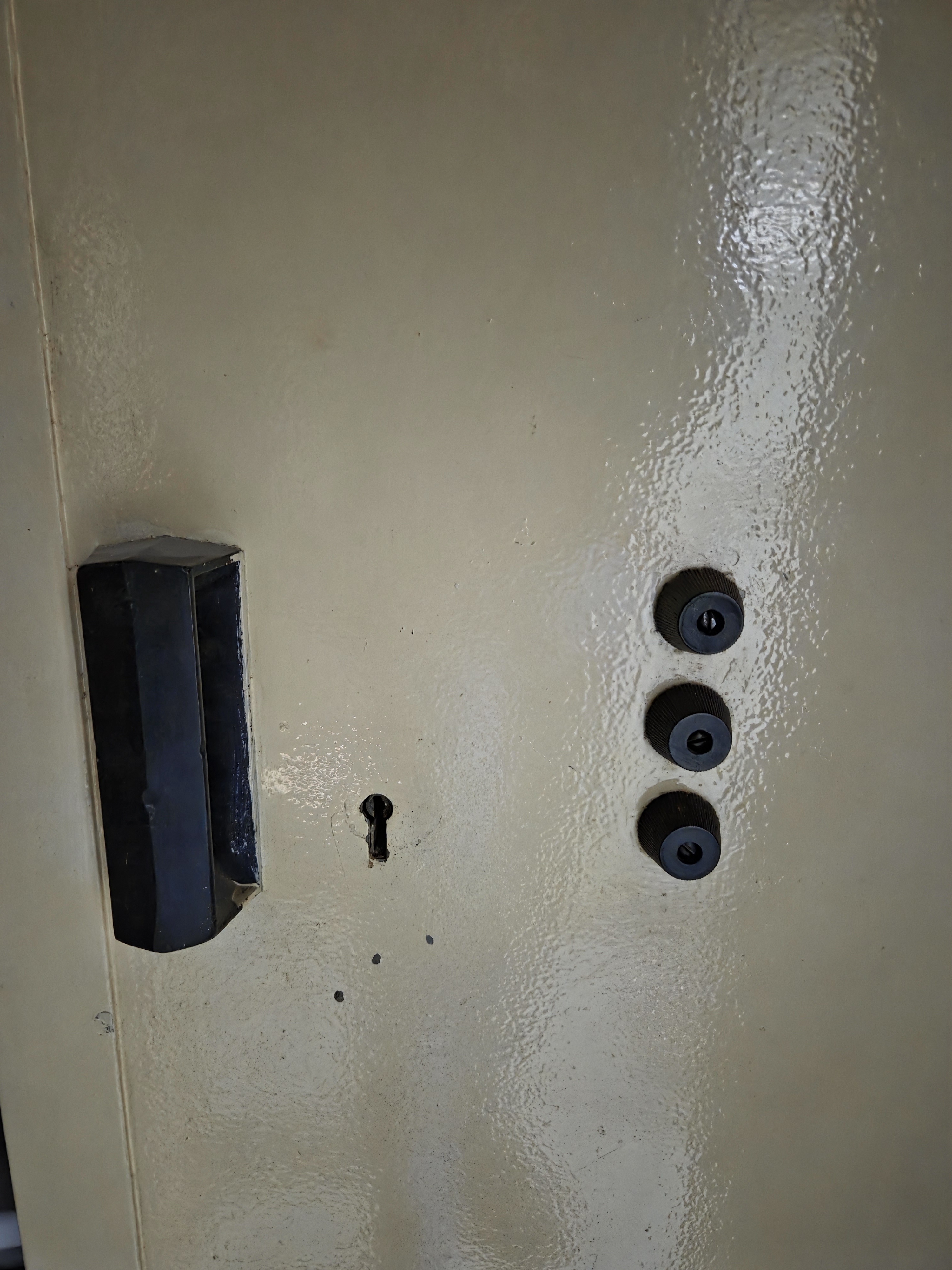

Un petit zoom sur le systeme d'ouverture

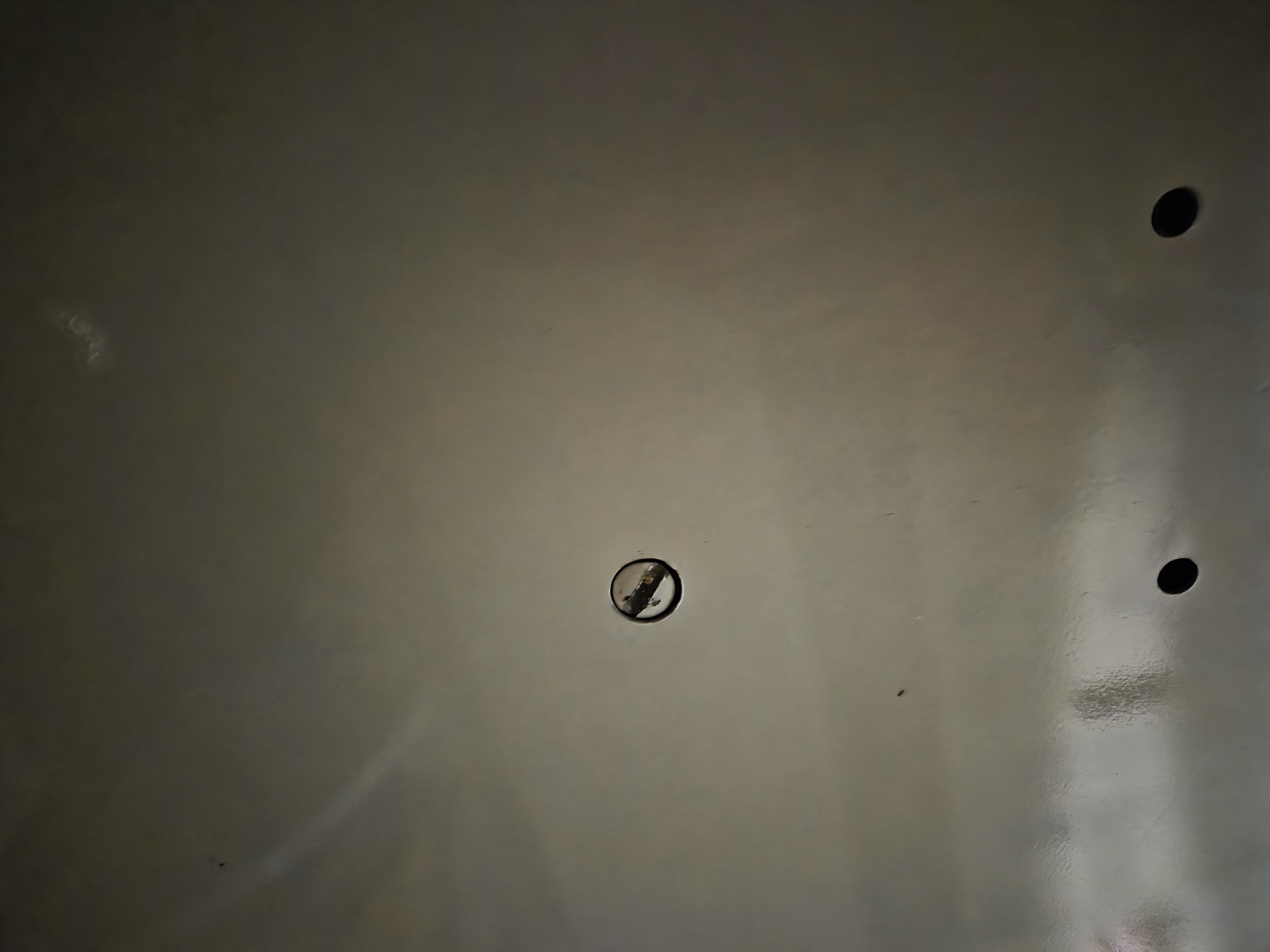

Et de l'autre du système d'ouverture, donc à l'intérieur, il y a cette vis... qui doit bien servir à quelque chose :
Merci d'avance pour votre aide !
Bonnes nouvelles pour l'instant, la porte est ouverte, et la clef n'est pas perdue ! :-)

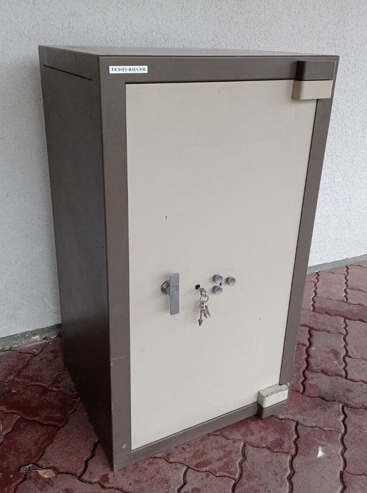

Votre armoire elle ressemble à celle-ci?

Citationil y a cette vis... qui doit bien servir à quelque chose :
Cette vis sert à débrayer la combinaison afin de changer le chiffre mais cette vis tournera uniquement quand vous serez sur la bonne combinaison.
Sur l'image du dos de l'armoire on voit 2 trous à proximité de cette fameuse vis, si il y en à un 3éme il y a de fortes chances pour que se soient des "fenêtres" pour visualiser les chiffres sur chaque compteurs
armez vous d'une lampe de poche et observez en tournant les compteurs, (une chance que le fiston ai tourné les boutons armoire ouverte et pas fermée) sinon vous avez la possibilité de déposer la tôle de foncet qui recouvre le mécanisme pour y voir plus clair.
Fr33rid3rz
Les deux trous, j'avais regardé, ca correspond aux vis de la poignée.
J'ai pensé à dévisser la tôle mais je préférais demander avant.
CitationJ'ai pensé à dévisser la tôle
C'est le mieux à faire pour y voir clair et c'est sans danger.
C'est probablement une armoire forte DUCERF (fabricant disparu).

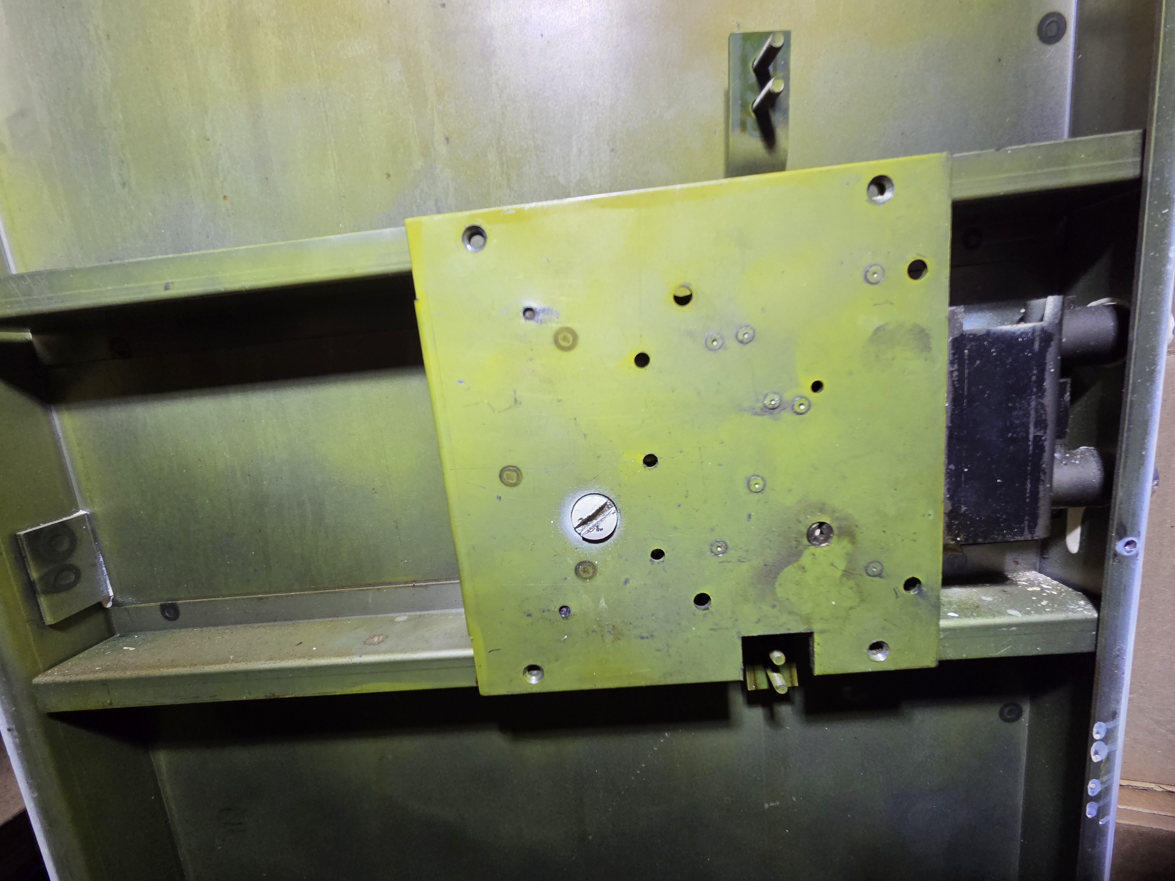

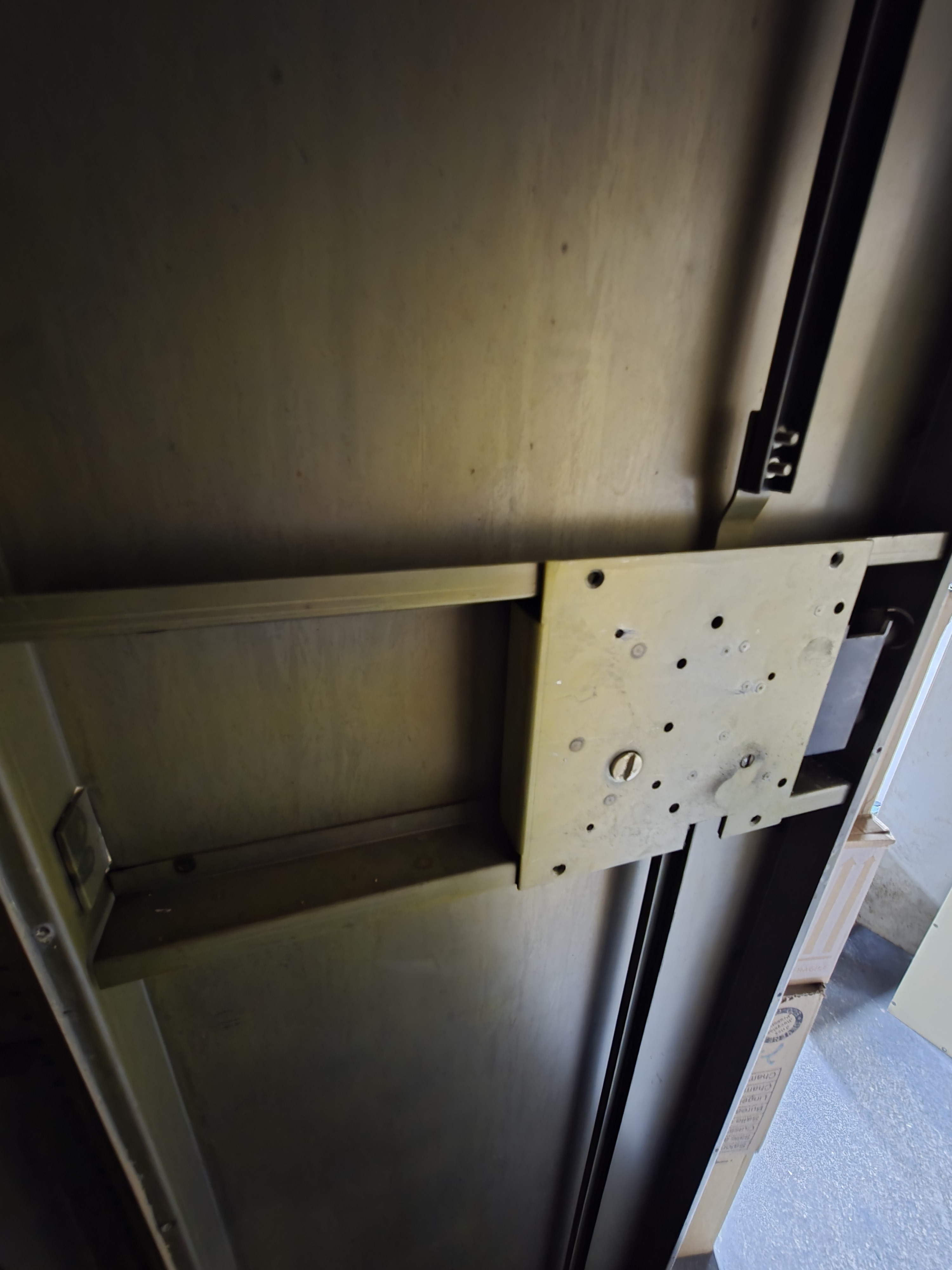

De mon côté, j'ai donc démonté la tôle, et la plaque de la serrure, et je me retrouve confronté à ça (voir les photos).
Je ne peux plus rien démonter,  ou du moins je n'y arrive pas.
#14
Bonjour.
ça semble suffisant pour y voir clair, remettez la vis fendue dans sa position normale (je pense fente verticale)
et observez avec une lampe dans les 3 trous derrière chaque compteur en les faisant tourner.
quand vous aurez bien positionné les 3 compteurs et fait des essais avec la clef, il suffira de compter les crans jusqu'à la butée pour connaitre le chiffre.
