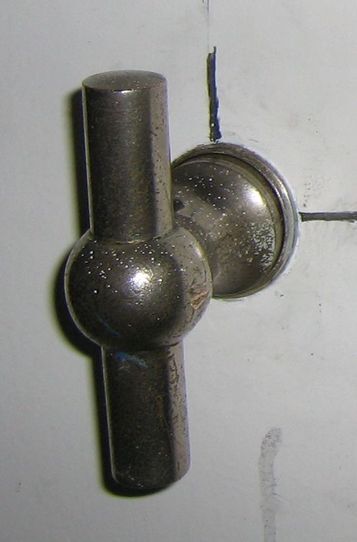

Bonjour ! Je rencontre un problème avec mon coffre fort, c'est un vieux coffre fort Fichet (je ne connais malheureusement pas le modèle exacte mais je met des photos en pj) doté d'une poignet et de deux serrures (actionnable par une unique clef) la première serrure déverrouille la poignet et la deuxième serrure fait des cliquetis donc je suppose que c'est pour le code de verrouillage.
Seulement je ne connais pas le code le coffre n'était jamais verrouillé complètement mais j'ai par erreur mis la clef dans la serrure pour le code et ai verrouillé le coffre.
Je voudrais savoir si il y avait moyen de l'ouvrir moi même ? Si oui est-ce qu'il serait possible de m'expliquer comment fonctionne cette serrure à code et comment la déverrouiller ?
Si c'est pas possible dois-je faire appel à un professionnel ? Et si oui pensez vous qu'il serait en mesure de déverrouiller mon coffre sans l'abîmer ?
Merci par avance

CLASSE 6 va nous le confirmer probablement, mais il me semble que la poignée de tirage du coffre n'est pas d'origine.
De plus, le coffre à peut-être déjà été percé apparemment, puisque l'on voit un trou rebouché.

Bonjour.
CitationCLASSE 6 va nous le confirmer probablement, mais il me semble que la poignée de tirage du coffre n'est pas originale.
Je pense qu'a l'origine on avait ce type de poignée.
La trace de perçage provient sans doute d'un accident "clefs à l'intérieur"  :wink:
"La trace de perçage provient sans doute d'un accident "clefs à l'intérieur"(Citation de CLASSE6)
Oui, très mal rebouché :roll:
