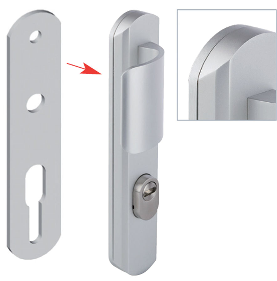

Oui, un cylindre avec un point de casse. Un des meilleurs étant à mon avis le TESA T70
Et/ou, une poignée blindée.
Attention, un cylindre qui dépasse c'est souvent vu sur des serrures très proches de la face avant de la porte et souvent des serrures avec des galets. Et ces serrures là ont tellement de points faibles que l'action sur le cylindre ne sera pas très décisive
Il existe des cales de rattrapage d'épaisseur  ( entretoise ) conçues par les fabricants de cylindres , tels que VACHETTE (pour ne citer que lui).
Reste que la HS ou THS , ne se limite pas à un cylindre ,plus ou moins bien protégé .
Il arrive parfois que le malfrat se moque totalement du cylindre ou de sa protection, s'il estime qu'il y a un moyen plus simple d'entrer.
Pensez-y  ;)
