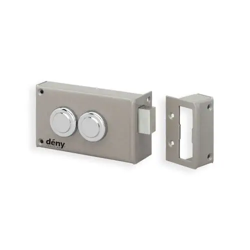

Je dispose d'un portail de cour intérieure avec une serrure en applique double Dény (une clé en ma possession et une clé pompiers)
Référence 36601, mis à part qu'il a le profil de la clé sur les pastilles arrières.
Il m'est impossible d'ouvrir la serrure. Je dispose d'une autre serrure sur ce même numéro de clé, qui elle fonctionne.
J'ai du mal a saisir le fonctionnement: si la tige de la clé Dény rentre complètement, est-ce que le cylindre est "bon"?
Merci de vos éclairages

Je n'exclus pas un problème sur les filtres (serrure sur la voie publique...)
Par contre j'arrive bien a insérer la moitié de la tige, puis faire un quart de tour, et enfin insérer la clé entièrement.
Raison pour laquelle j'ai pensé que le cylindre est fonctionnel  :-)
Il n'y aurait-il pas un morceau de clef cassée dans le deuxième cylindre?
C'est une serrure quasi-indestructible. Démontez là, il y a peut être juste un corps étranger ou des nids de bébêtes
"C'est une serrure quasi-indestructible. Démontez là, il y a peut être juste un corps étranger ou des nids de bébêtes..." (Citation de SERRURIER62)
C'est pourquoi il est impératif d'utiliser des clefs originales en inox, et non d'accepter des copies en laiton :roll:
Oui pour les insectes (à croire qu'ils adorent l'odeur des lubrifiants),il m'est arrivé plusieurs fois de sortir des blattes dans des cylindres (KABA Expert par exemple....tournevis pentagonal impératif pour le démontage de l'Unit)ou dans un ISEO R6.
