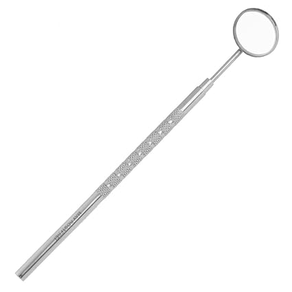

Vu que le verrou est soudé , essayez de trouver un miroir de dentiste  ;)

En général il se trouve ou ce numéro ? En dessous du cylindre je suppose ? ^^
yan83
Citation de: Sm3cK le Mai 10, 2019, 09:53:52 PM
s'il y a un numero , il est gravé le long du cylindre , donc pas forcement lisible dans votre cas
C'est pour ça que j'ai parlé d'un miroir de dentiste  ;)
Sm3cK
J'en ai commandé un, je croise les doigts pour que ca soit la solution :p
#12
Au pire , on peut aussi s'en servir pour inspecter ses propres dents ...... ;) ;D 8)
Je crois qu'à la base c'est fait pour ça  :)
